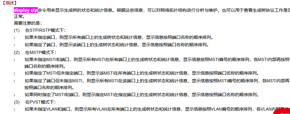

3 dis stp 命令解释
详细 可以参考 此链接
http://www.h3c.com/cn/d_201112/733611_30005_0.htm#_Toc309720273
