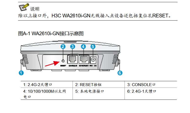

无线ap 2610i_gn恢复出厂设置
没有密码怎么恢复出厂设置
粉丝:45人 关注:3人
设备上有一个reset按钮,长按reset5秒以上就可以恢复出厂设置
如果是瘦AP,是没有配置的,不需要恢复,如果是胖的,是软件丢失了吗?

长按复位键看到指示灯有反应即可
网线连接4口,电脑配置192.168.0.2 web界面输入http://192.168.0.50
