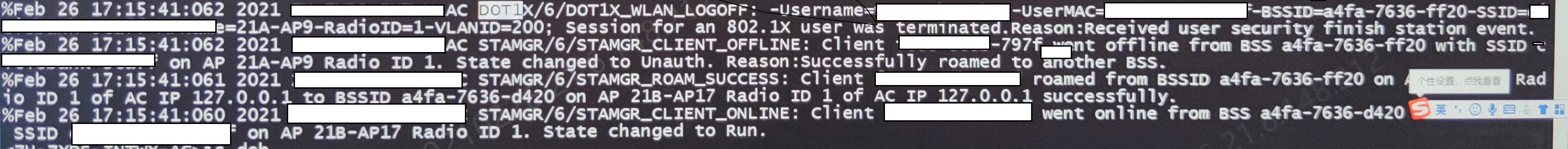

无线做的1x认证,存在大量用户,只要有一个用户1x连接或者断开,ac上就会生成一条日志,或者AP上下线也会生成。
请问这个怎么关?dis debug也没开啊
日志如下

这个是正常的,就算没有1x认证,终端断开wifi再连接wifi都会有日志产生。
如果确实不想看到,可以全局信息中心功能关闭undo info-center enable
以下命令关闭回显:
<H3C>u t m
<H3C>u t d
其次从日志反馈来看都是终端上下线的信息,是正常的。
您好,这个命令只是单纯的关闭设备的回显,如果要禁止日志上送到日志服务器,可以关闭info-center功能。

把这个回显关了的话,AC会继续往日志服务器发送上下线日志吗?
zhiliao_wUJrw 发表时间:2021-02-26
现在就是说日志服务器从AC上接受到了太多上下线日志了
得闲饮茶013 发表时间:2021-02-26
粉丝:42人 关注:3人
这是上下线记录
undo  terminal monitor     命令用来禁止日志信息输出到当前终端
undo  ter de
粉丝:45人 关注:3人
undo info-center enable命令用来关闭信息中心功能。
