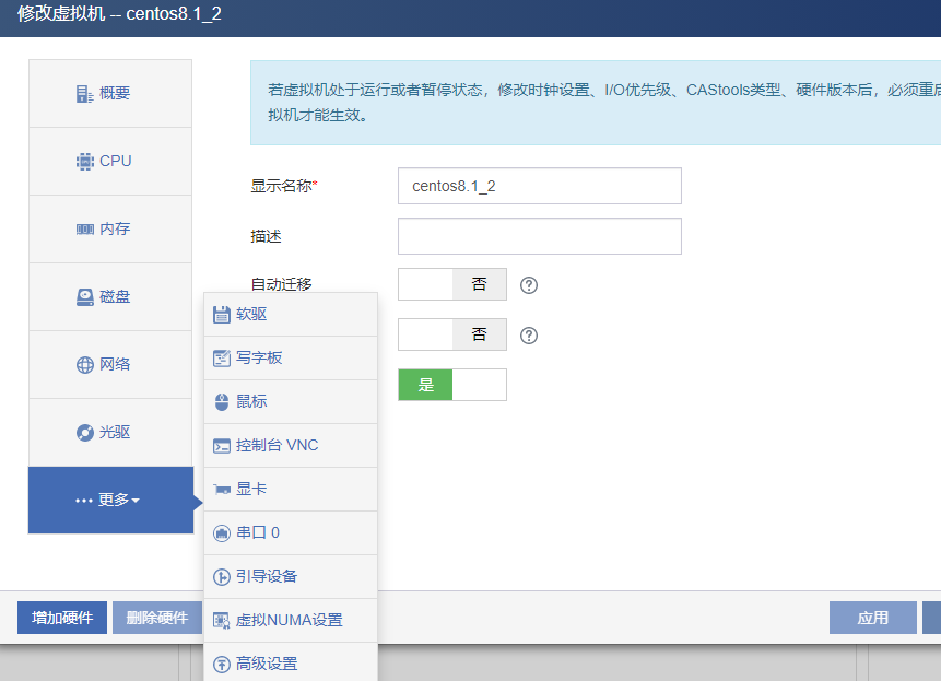

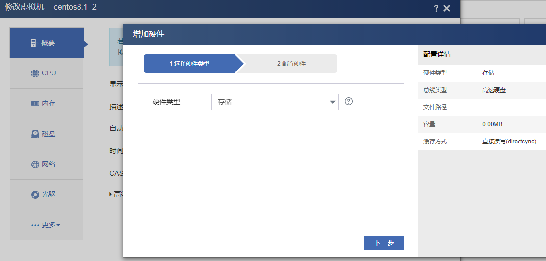

您好,没有具体做过,一般都是挂载ISO启动。可以按照下列步骤尝试:
1、U盘插在虚拟机所在CVK服务器上,保证服务器上识别到该设备
2、在前台通过修改虚拟机,增加设备,硬件类型选择USB设备,选择识别到的USB设备
3、修改虚拟机-更多-引导设备,把U盘拉到最上面。

谢谢你,但是引导设备没有u盘这个选项

您好,是设置不了的,因为引导设备无法选择usb设备。
