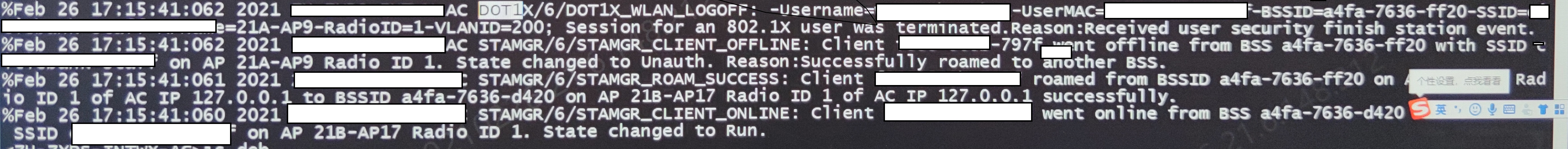

AC输出大量1x用户认证信息和AP连接信息到日志服务器,导致日志服务器拥塞
这怎么能解决呢?全局关闭信息中心的话,所有的日志都不能接受了,能否这对应这两个日志进行过滤输出到日志服务器
