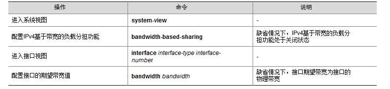

快的一边是什么意思,怎么定义快慢。
第一个口和第二个口基于带宽负载fendna?
第三个口PBR单独使用?
回复zhiliao_0JlVQ:
前两个接口默认路由等价,然后基于带宽负载分担,最后一个接口使用PBR
你还要我怎样 发表时间:2018-05-18 更多>>

回复zhiliao_0JlVQ:
