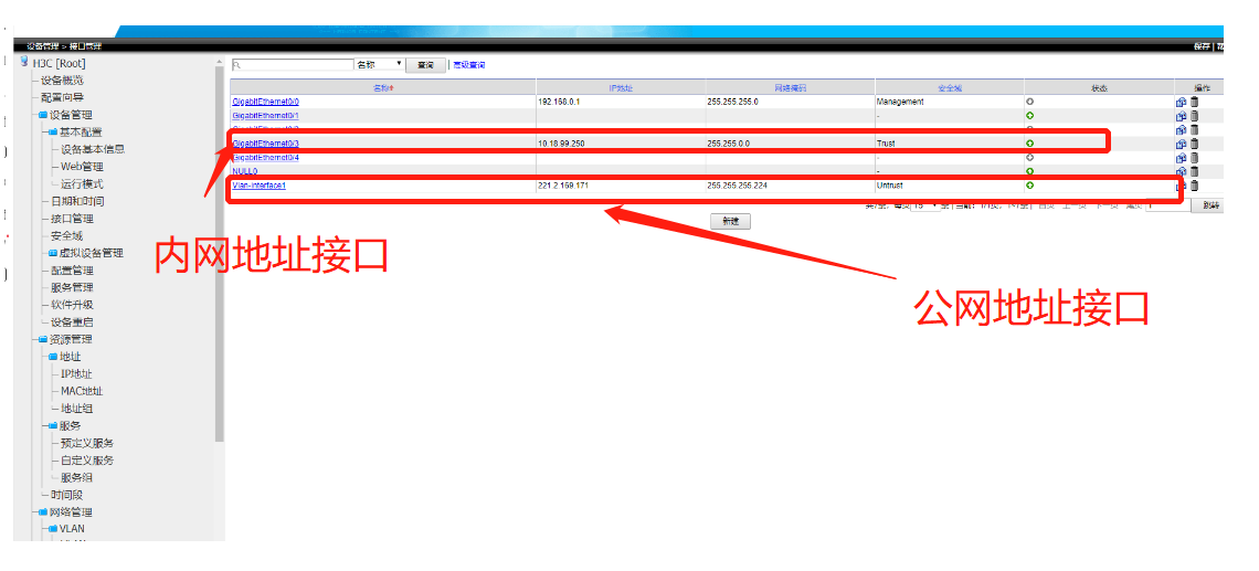

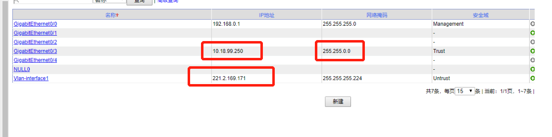

您好,内网IP地址和公网IP地址标注截图如下,DNS你在左边菜单中找一下:
1. 公网IP地址是221.2.159.171;
2. 内网地址范围是10.18.0.1-10.18.255.254  网关地址是10.18.99.250
