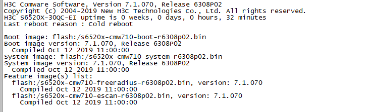

S6520X突然ping不通,“Last reboot reason : Cold reboot”
2021-02-26提问
  • 2收藏,3456浏览
sswls 五段
粉丝:1人 关注:2人
Last reboot reason : Cold reboot,请问什么原因导致了
粉丝:15人 关注:0人
冷重启大概率是掉电了,检查下供电,看看电源线是否插紧,继续观察,如再次出现拨打400求助
粉丝:2人 关注:6人
原因:断电重启
请检查电源硬件
Last reboot reason : Cold reboot  说明设备断电重启了。
以下是排查要点,请参考:
1、检查外部供电、电源线是否有问题。
2、检查电源模块是否正常。dis power-supply
3、检查交换机内是否有相应的日志反馈。
4、检查电源模块是否安装插稳。
5、如依然出现问题,可收集产品型号、序列号、诊断信息文件反馈400
