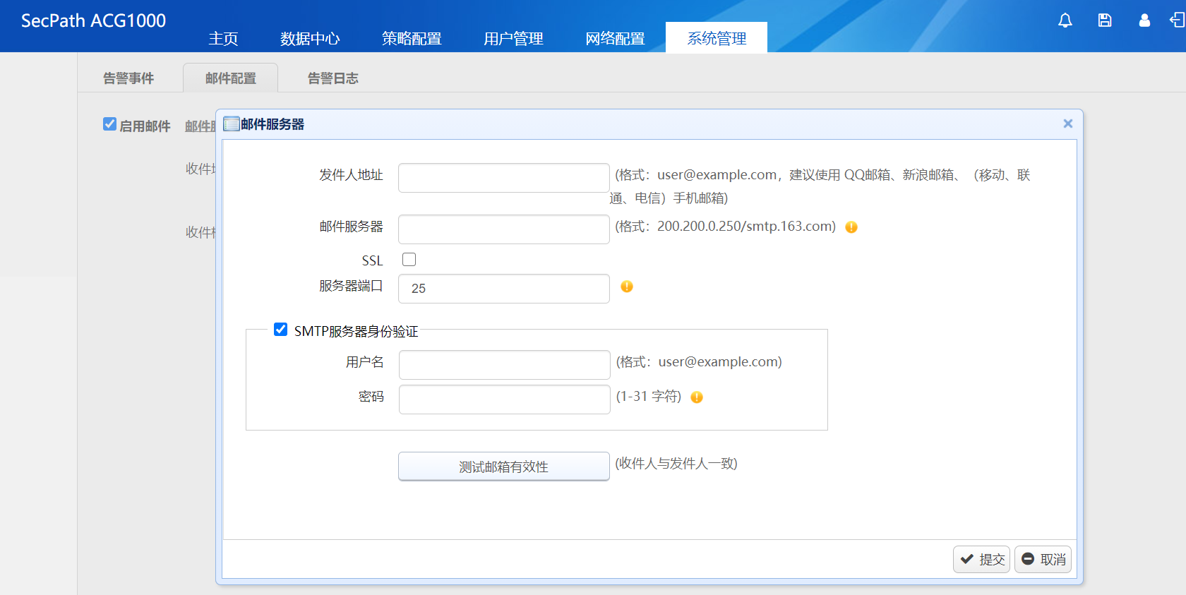

设置告警发送邮件给收件人,发现这个:
这个的是不是内网还需要一个服务器专门做邮箱用呀?还是说得在外网搭建一个日志服务器才行????

2. 配置邮件服务器
进入“系统管理>系统维护>系统告警>邮件配置”,如图3所示,配置邮件服务器。
图3 配置邮件服务器

都可以,没有强制要求。
但如果是内网专用邮件服务器则收件人不能是公网收件人。。。不然发不过去。除非做了映射可以用于公网邮件服务器之间互发。
另外还有个特别地方就是使用公网公共邮件服务器时候,可能会被拦截标记垃圾邮件影响正常接受。
建议有条件尽可能使用企业自己的邮件服务器或者企业级邮件平台来做。
