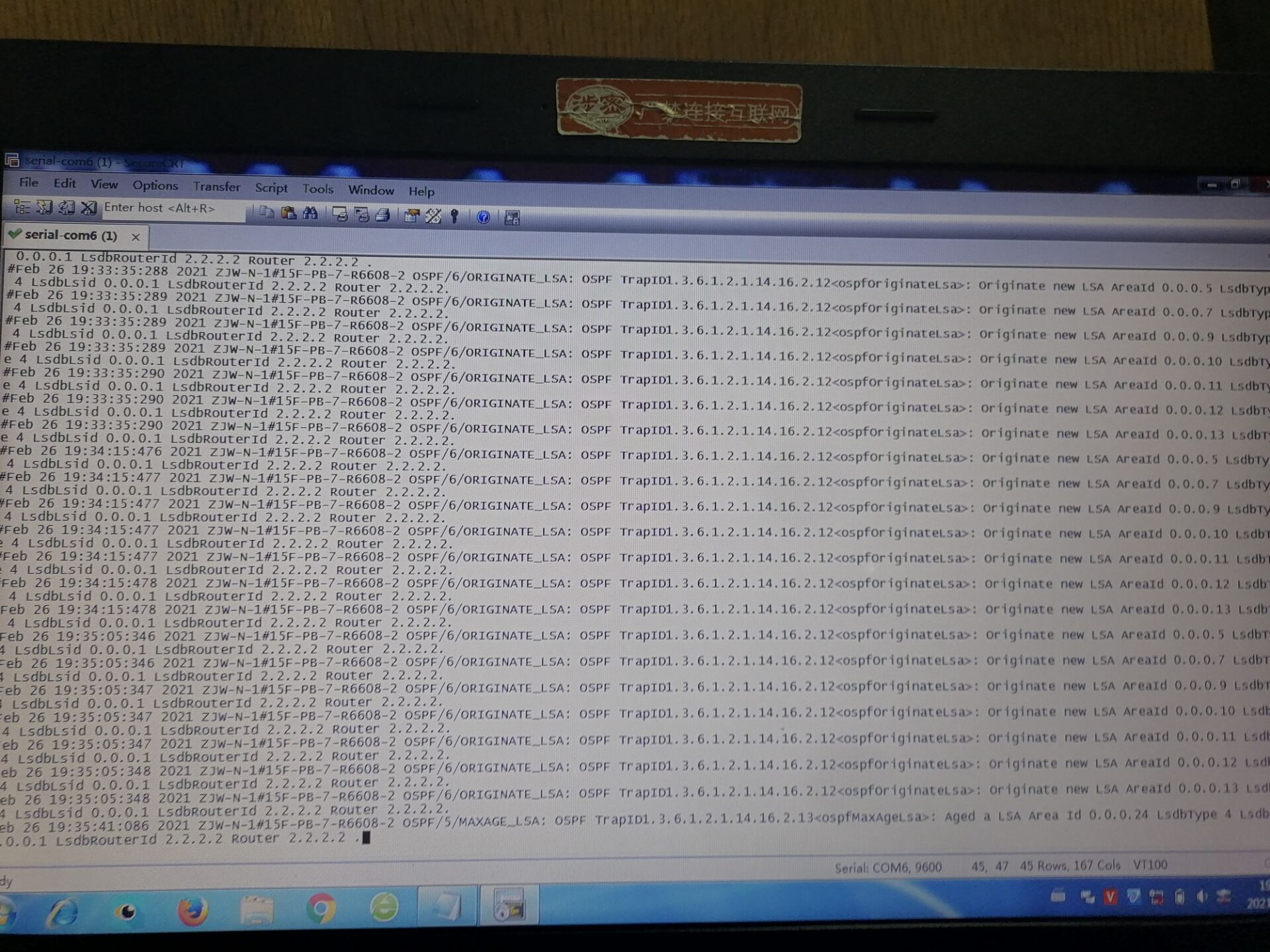

原路由器router id  1.1.1.1 与其他路由器建立ospf关系,先将线路切换到router id为2.2.2.2的路由器,并把1.1.1.1路由器接口配置移至2.2.2.2接口,频繁出现以下告警信息,是什么原因造成的??

dis ospf peer命令看下OSPF邻居的状态是否正常稳定在full。
dis ospf sta error看下下哪类OSPF的错误统计一直在增长。
业务如果不影响,这个不用关注。 只是路由震荡导致的LSA老化和生成不是报错
配置没有动过,就是把建立ospf的邻居路由器换了,把接口配置移过来,这个只有四类的lsa在动荡吧

这个只有生成的没有老化的吧

原来接口配置删除,移过来之后出现告警,且有丢包现象

只有一条老化信息 ,是不是动过配置导致路由动荡了

https://www.h3c.com/cn/Service/Document_Software/Document_Center/Routers/Catalog/MSR/MSR_810/Maintenance/Message/H3C_MSR_Message-R0615-6W100/
参考对应设备的日志分析
dis ospf sta error看下有哪些错误统计在增长。
根据反馈的描述来看有迁移接口配置,迁移过来后把原来路由器的接口shutdown看下。

可以配置qos流统确认下丢包的位置。

原来的接口配置删除了,现在有丢包现象
