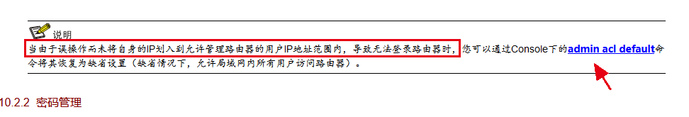

一不小心把可登录设备IP范围改成了0.0.0.0-0.0.0.0现在内网没有一台电脑能登录上,求救怎么办啊
用console连上去改一下吧
粉丝:42人 关注:3人
解决方法:看截图
https://www.h3c.com/cn/d_201403/819372_30005_0.htm#_Toc381719078 链接为ER3260操作手册
