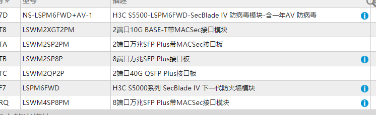

直接插上上去,就可以了。并不支持LSW1SP2P0。支持的板卡如下:
zhiliao_EgV89G 知了小白
列表里面是55系列,不是5800系列,接口都不一样
