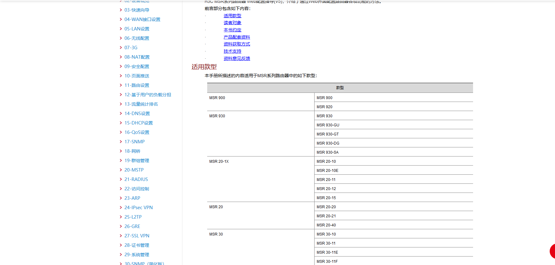

你好,
你说的应该 是 MSR30-11E,该产品网页版配置手册https://www.h3c.com/cn/d_201212/767919_30005_0.htm
如有帮助,谢谢采纳
