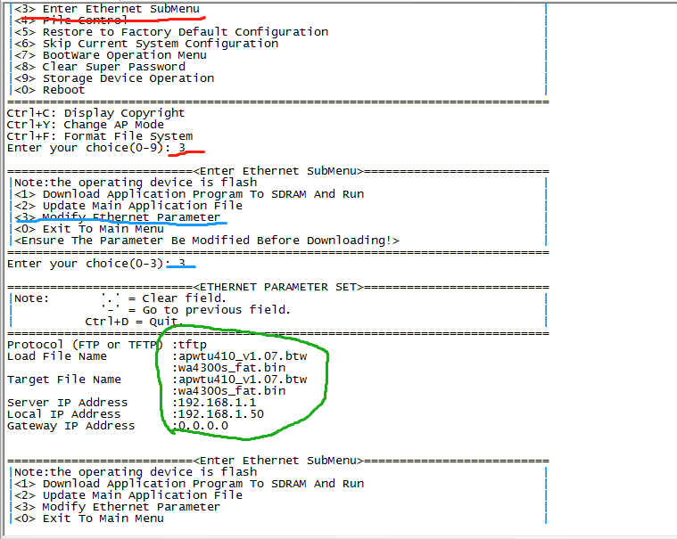

如题,是一个H3C 小贝 wa712c,现在通过console线进去,没有版本。
想通过bootware tftp下载个fat版本,当胖AP使用。
现在通过tftp导入软件版本过程中,看手册是进入主菜单后输入3-5-2。
现在进入主菜单输入3后,只有4个选项,其中3和手册上的5一样,然后按3并且填写信息后,没有反应,接下来应该怎么办呢?进入bootware后按ctrl+f,格式化了。
按3确认后,再选择2
是的,现在可以了,谢谢啊!

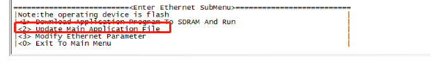

按3之后,你看下图片,没有下载软件的过程,
zhiliao_jKhhnD 发表时间:2021-03-01

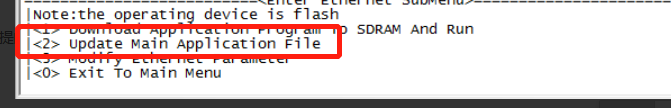

按3只是选择服务器,需要再按2进行传输文件,才会有过程
听见你说达不溜 发表时间:2021-03-01
是的,现在可以了,谢谢啊!
选择2看下。

按2试了,不行啊
好像是可以了,谢谢,按完3再按2,才会开始下载版本,
