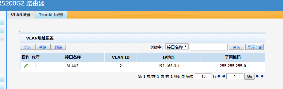

1.默认是 192.168.1.1
在VLAN中增加一个  192.168.3.1
2.在TRUNK中设置 lan3口为  VLAN2 入口

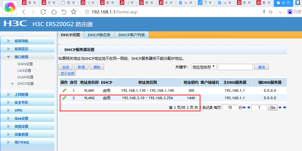

3.在DHCP中设置 地址池
问题:用户PC在lan3  接入后,可以正常获取 192.168.3.Xip,但不能访问外网,请问还需要在哪里设置什么信息, 请详细说明,谢谢

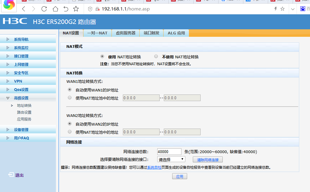

NAT没有设置吧,看一下NAT的配置
zhiliao_8ISR3 知了小白
NET是这样的。具体需要怎么配置,请明示,谢谢
