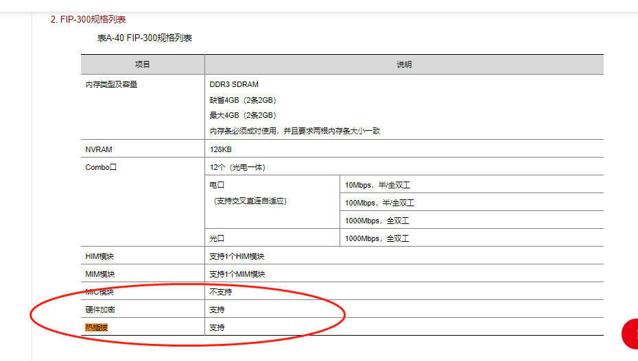

支持热插拔
参考文档
http://www.h3c.com/cn/d_201906/1200421_30005_0.htm
不需要重启,dis dev ma  查看硬件信息

新设备新板卡一般都支持热插拔了。
但由于是子卡,建议跟400确认下。
在插拔前注意备份配置、插拔时佩戴防静电手环、插拔后注意巡检设备的运行状态。

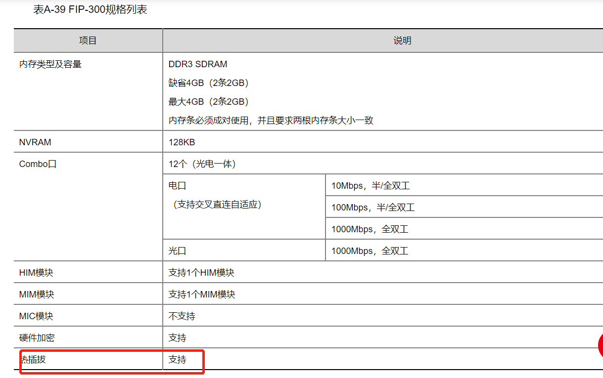

FIP 300支持热插拔:
