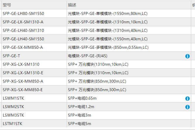

S6520 48口交换机支持的光模块有哪些
原厂的H3C模块基本上都支持的。
以下是光模块的手册:
https://www.h3c.com/cn/Service/Document_Software/Document_Center/Transceiver_Modules/Catalog/TM/Transceiver_Modules/
另外建议使用原厂模块,非原厂模块可能会出现兼容性的问题。

适配表参考:https://www.h3c.com/cn/d_202010/1346913_30005_0.htm#_Toc52290298
粉丝:114人 关注:1人
支持H3C的光模块型号如下:
粉丝:15人 关注:0人
https://www.h3c.com/cn/d_202010/1346913_30005_0.htm#_Toc52290289
参考下安装指导
粉丝:5人 关注:3人
您好,原厂的H3C模块基本上都支持的,建议使用原厂模块。谢谢!
以下是光模块的手册:
https://www.h3c.com/cn/d_202012/1361398_30005_0.htm
