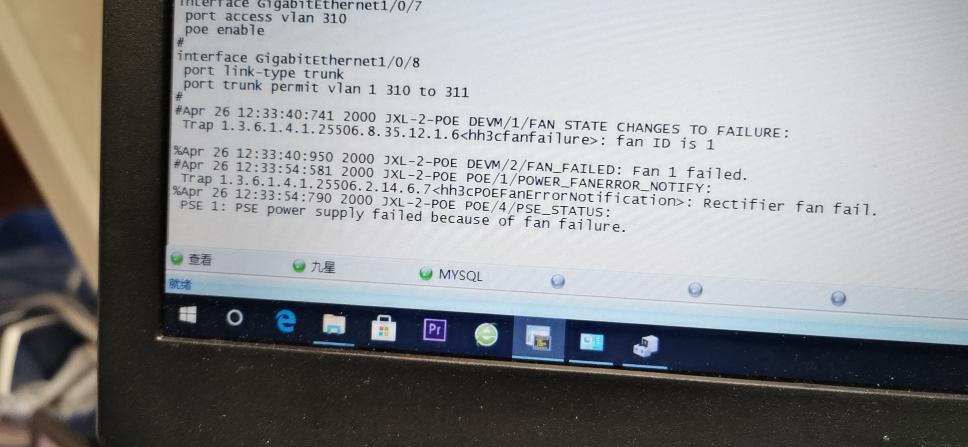

可以一台过保的S5110交换机设备,突然AP无法供电,consonle查询日志,有提示如下告警(设备过了维保期),这个日志信息可以确定是硬件故障吗?设备也重启过几次,情况依然如此。

您好,从反馈的日志来看是风扇故障了,可以查询下是否在保修期内,在保的话可以申请备件更换,不在保修期的话只能付费维修,希望可以帮助到您,谢谢!

内置风扇模块损坏,需要返修
从反馈的日志来看是风扇故障了。
如果是模块化的风扇故障,可以单独更换风扇模块。
如果是内置的风扇故障,只能整机更换。
从日志来看风扇坏了,51系列的交换机风扇固化了,只能更换硬件了
风扇故障!
粉丝:19人 关注:5人
根据信息来看是风扇坏了,更换个风扇就好了。如果设备过保了,换不了风扇,你可以在淘宝上买个交换机的风扇,自己换上去就好了,换风扇很简单的,***再插进去就可以了。
