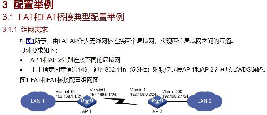

可以参考如下mesh的配置案例:
3  配置举例
3.1  FAT和FAT桥接典型配置举例
3.1.1  组网需求
如图1所示,由FAT AP作为无线网桥连接两个局域网,实现两个局域网之间的互通。
具体要求如下:
·     AP 1和AP 2分别连接不同的局域网。
·     手工指定固定信道149,通过802.11n(5GHz)射频模式使AP 1和AP 2之间形成WDS链路。
图1 FAT和FAT桥接配置组网图
