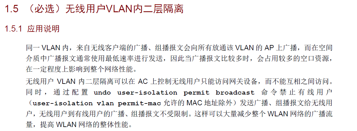

您好,二层隔离是无线网优化的重要手段,可以参加如下配置案例或完整网优链接:
https://www.h3c.com/cn/Service/Document_Software/Document_Center/Home/Wlan/00-Public/Trending/Wlan_OneNote/H3C_V7_OneNote/15/
1.5 (必选)无线用户VLAN内二层隔离
1.5.1 应用说明
同一 VLAN 内,来自无线客户端的广播、组播报文会向所有放通该VLAN 的AP 上广播,而在空间
介质中广播报文通常使用最低速率进行发送,因此当广播报文比较多时,会占用较多的空口资源,
在一定程度上影响到整个网络性能。
无线用户 VLAN 内二层隔离可以在AC 上控制无线用户只能访问网关设备,而不能互相之间访问。
同时, 通过配置undo user-isolation permit broadcast 命令禁止有线用户
(user-isolation vlan permit-mac 允许的MAC 地址除外)发送广播、组播报文给无线用
户,无线用户到有线用户的广播、组播报文不受限制。这样可以大量减少整个WLAN 网络的广播流
量,提高WLAN 网络的整体性能。
