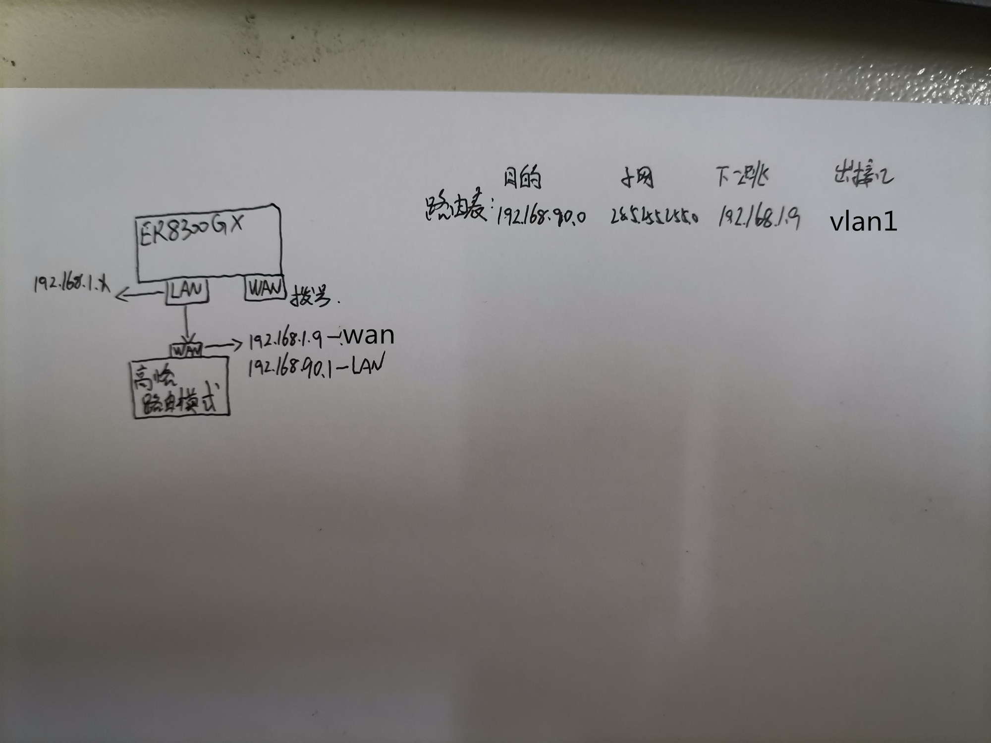

如图
一级路由下pc不能ping通二级路由下pc   ,现在二级路由可以上网 ,按照上面的配置。
我看你二级路由也做的NAT模式,还需要在二级路由写默认路由
0.0.0.0 0.0.0.0 192.168.1.x(一级路由LAN口地址)

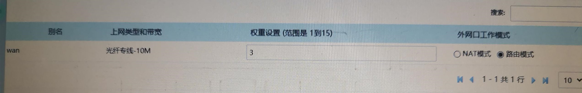

二级路由已经是路由模式
如果下级路由器是通过WAN口链接上来的,可以在WAN口关闭NAT后再配置路由指向到下级路由器。
如果不想关闭下级路由器WAN口的NAT,可以使用VPN技术来实现互通。
