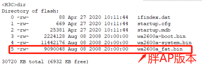

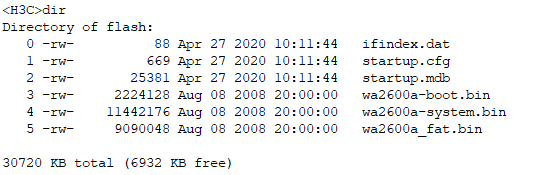

已经把wa2600a_fat.bin上传了,但是不知道怎么刷成胖模式,感觉文件跟文档说的不一样啊,请大家帮忙看下。
上传之后要设置启动文件
boot-loader file flash:/wa2600a_fat.bin然后重启才能生效
检查是否成功切换,输入dis boot-loader查看启动文件
感谢指导,那个btw我也没传,已经降级了。

<H3C>boot-loader file flash:/wa2600a_fat.bin m This command will set the main startup software images. Please do not reboot the device during the upgrade. Continue? [Y/N]:y flash:/wa2600a_fat.bin is not supported by the device.
发表时间:2021-03-01

您好,看你的截图是已经上传成功了,可以直接操作:
1. 上传之后要设置启动文件
2.保存配置
save
3. 然后重启才能生效
reboot
4.重启完成后检查是否成功切换,输入dis boot-loader查看启动文件
