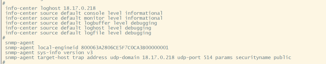

S5130S-28F-EI配置syslog上传到syslog服务器的配置是这样的吗
从配置上看没有问题。
需确保日志服务器是否路由可达,且日志服务器的514端口是否已放通并开启了相关服务。
我给的是参考命令,具体要看您现场所使用的端口,一般都是用于管理的端口或虚接口。

路由条目必须要带源地址才能ping通,请问这样有影响吗,客户服务器那端表示没有数据

您好,可以加上个源端口指向,参考命令如下: info-center loghost source gi 1/0/1
得闲饮茶013 发表时间:2021-03-01
info-center loghost source 这条命令没有GI只有M-G的端口,而且这个端口没用
鸡哥 发表时间:2021-03-01

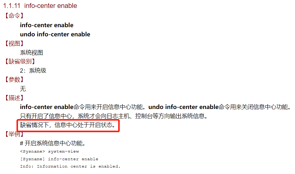

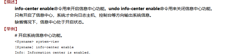

info-center enable 输了吗
确保路由可达
zhiiiiao_N7L84 发表时间:2021-03-01 更多>>
这个已经启动了,
鸡哥 发表时间:2021-03-01
没问题
确保路由可达
可以再加一句info-center loghost source指定日志发送接口,保证在日志主机上添加的IP地址为指定日志发送接口的地址,
粉丝:5人 关注:3人
您好,应该是没有问题的。info-center enable默认是开启的,您也可以检查下是不是开启状态,需确保日志服务器是否路由可达就行。
