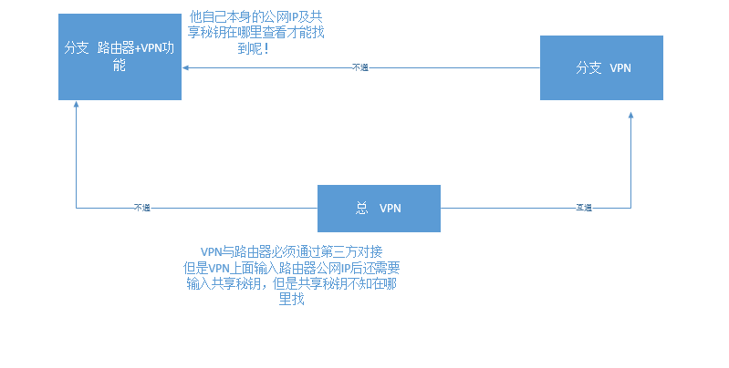

2018-05-18提问
  • 1收藏,2597浏览
VPN与路由器必须通过第三方对接 但是VPN上面输入路由器公网IP后还需要输入共享秘钥,但是共享秘钥不知在哪里找

您好,手册非常详细了,建议阅读一下手册:查看该章节:《设置IPSec VPN》
PS:共享秘钥是您自己设置的,也就是总部和分支的共享秘钥需要相同,这个只有您自己知道,随便设置是不行的。
http://www.h3c.com/cn/d_201705/991884_30005_0.htm#_Toc481743784
粉丝:4人 关注:0人
分支输入的共享密钥是在总的上面设置的那个
