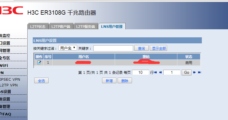

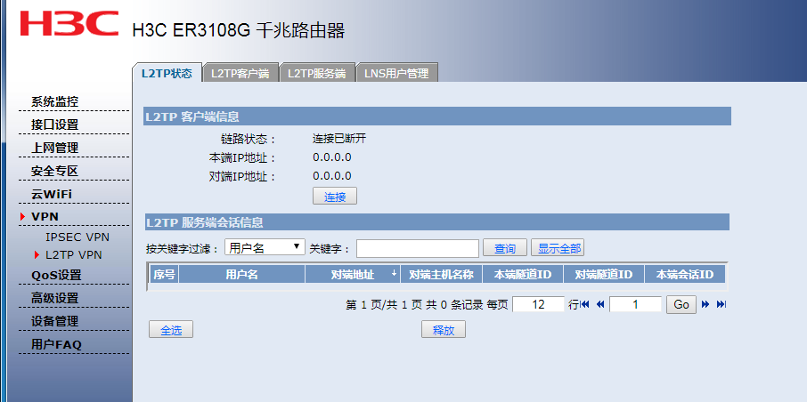

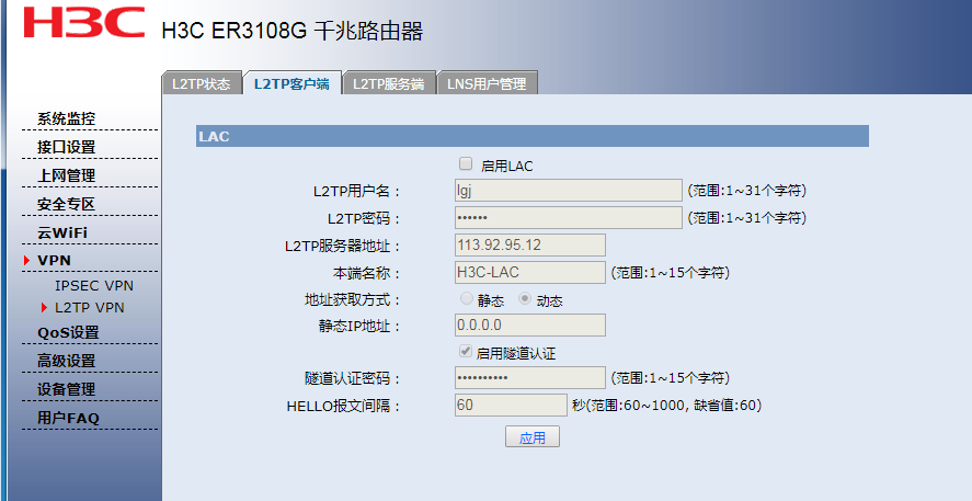

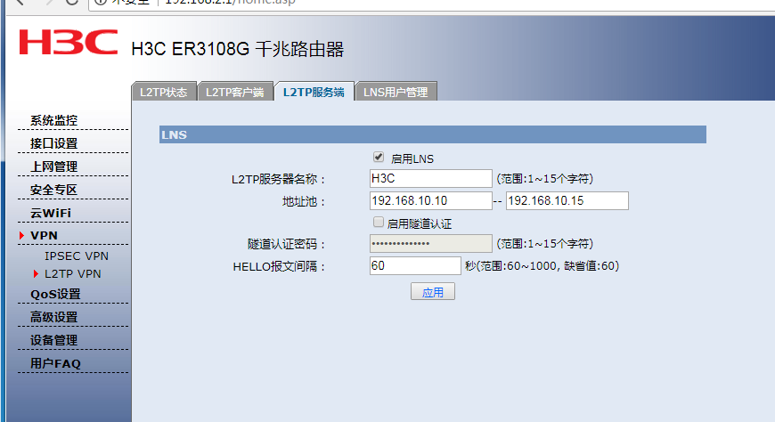

   请问这样设置可以vpn拨号进来了吗    怎么我一直拨不进来    是哪里设置错了吗
粉丝:37人 关注:1人
功能很简单,就这两个配置就行了。 拨L2TP的话拨公网地址。
可以电脑直接连接WAN口,拨L2TP  测试,如果OK就是运营商有问题。
回复zhiliao_lpgkV:
解析出来是公网地址就可以,必须要可达
你还要我怎样 发表时间:2018-05-18 更多>>
没有公网地址 直接用域名行不行?
zhiliao_lpgkV 发表时间:2018-05-18
回复zhiliao_lpgkV:
那不可能的,这个地址必须要公网可达的。如果运营商分的是假的公网地址,或者直接是私网地址就不用想了
用域名解析不行吗?
回复zhiliao_lpgkV:
解析出来是公网地址就可以,必须要可达
