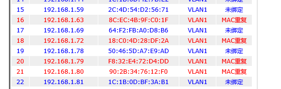

部分主机切换至其他网段后又切换回来(切换时走的别的三层交换机)
网关选择192.168.1.1网关(华三 ER5200G2路由),网络正常
选择192.168.1.251网关(华三 ER3260路由)网络无法上网
在华三 ER3260路由 ARP检测出 MAC重复
现需要网络走华三 ER3260路由
求解

清空设备ARP表项测试一下看看。
通过在路由ARP静态绑定解决无法上网问题,但是ARP检测依旧会提示MAC重复

清空三层交换机里的还是路由器里面的清空后对网络是否有影响啊?
zhiliao_1940iy 发表时间:2021-03-02
清路由器的 ,清空后ARP正常是会立即重新学习的,客户端基本无感知。你担心的话可以找个下班时间测试。
提示MAC重复,以下是排查要点,请参考:
1、检查是否有可能存在环路。
2、清空ARP表后测试。
3、配置IP+MAC绑定。
4、升级设备的软件版本到最新。
zhiliao_1940iy 发表时间:2021-03-02 更多>>
相同的的主机在另一个交换机的VLAN中使用过,应该是被路由记录下来,但是我不知道该如何清理
