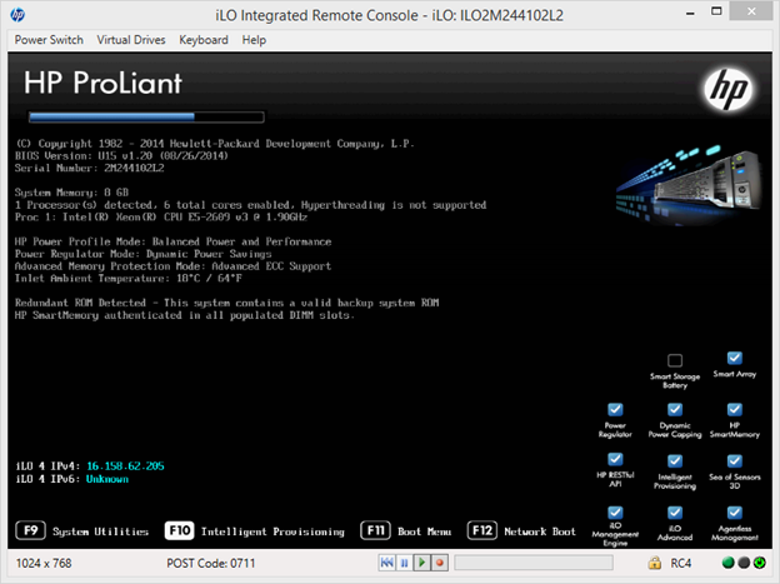

如您在自检界面无法看到F10按钮,有以下几种可能:

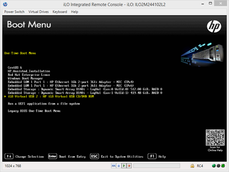

  1. 挂载2.82的iP镜像,重启

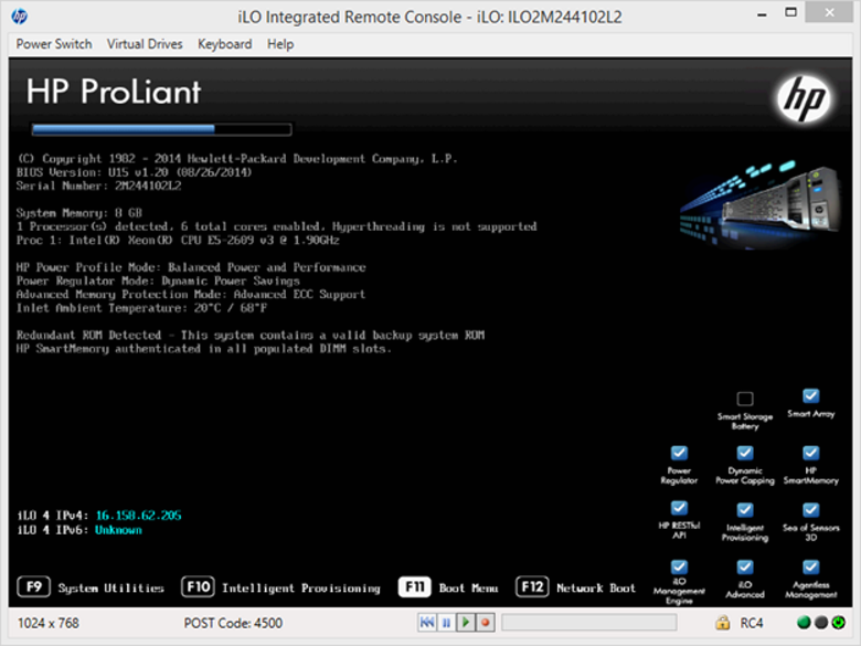

  1. 开机按F11
  1. 选择黄色部分,引导启动

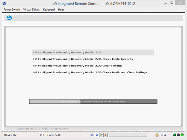

  1. 第一个是直接安装镜像
第二个是检测镜像
第三个是清除设置
第四个是检测镜像并清除设置
我们本次选择第一个
  1. 安装进行中,等待即可
