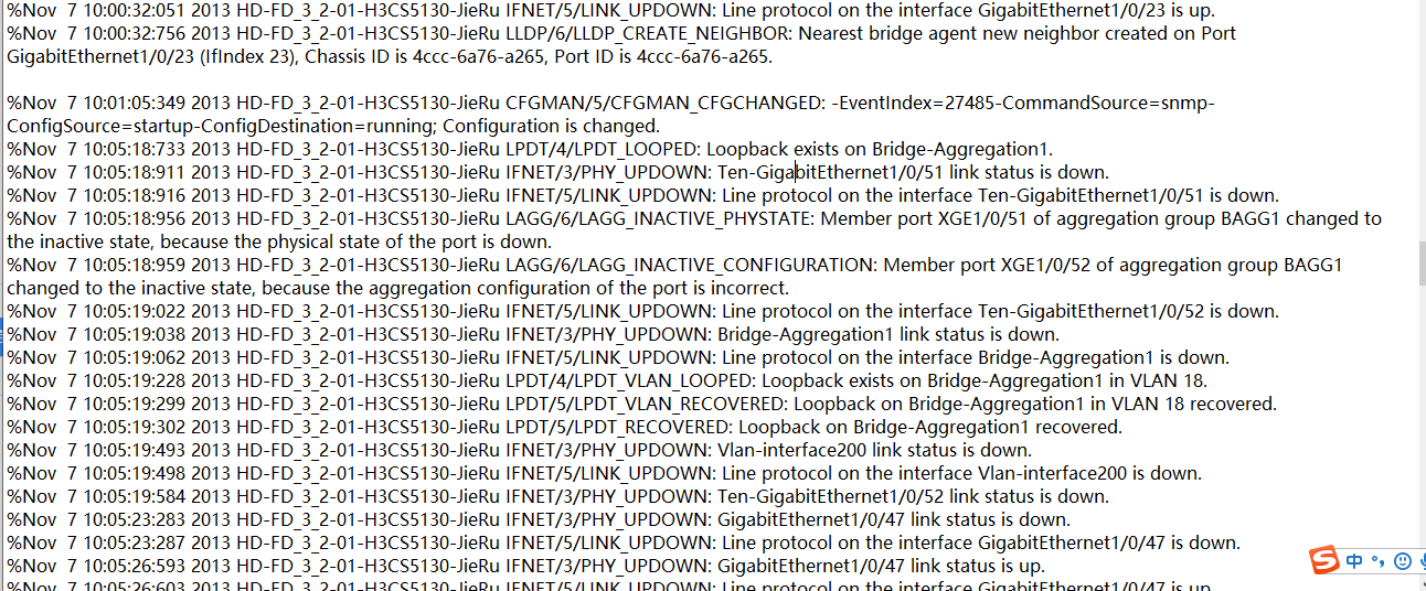

核心交换机S7506和汇聚交换机S5130之间的链路发生闪断,查询汇聚交换机S5130的日志发现以下内容
怀疑是上行口1/0/51和1/0/52的聚合口1收到了loopback-detection的vlan18的报文产生环路所以shutdown了,但是查看上联口配置并没有配置loopback-detection,其他下联口倒是配置了loopback-detection,如下图
而且汇聚交换机只是上联口放通了vlan18,其他接口都是access vlan 33,并没有放通vlan18,整个汇聚交换机S5130只有上联口的vlan18是放通的,请问这到底是不是环路引起的?
从反馈的日志来看是因为下行网络有环路而触发了环路检测的配置。
因此需进一步检查下是否存在环路。

看着是因为环路导致的,设备通过发送环路检测报文并检测其是否返回本设备(不要求收、发端口为同一端口)以确认是否存在环路,若某端口收到了由本设备发出的环路检测报文,就认定该端口所在链路存在环路。
