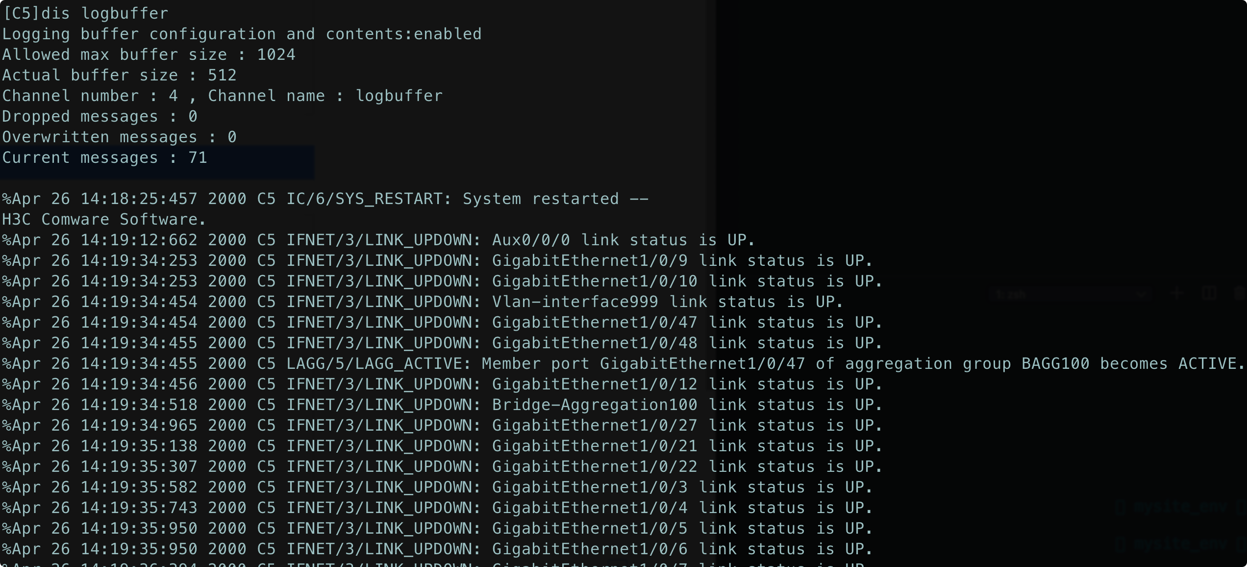

各位好,
交换机无故重启了,可以查看到原因吗,通过 dis version ,没有找到 last reboot reason,logbuffer 内也没什么有用的信息,
谢谢!

看起来没这个命令 - - [C5-hidecmd]_display drv sysmboot ? stack Display the stack saved when device reboot last time [C5-hidecmd]_display drv sysmboot ^ % Incomplete command found at '^' position.

这两张图看不出问题来。可以收集诊断找400看看。

使用dis logbuffer查看一下日志信息!看是不是异常断电或者定时或者手动重启
