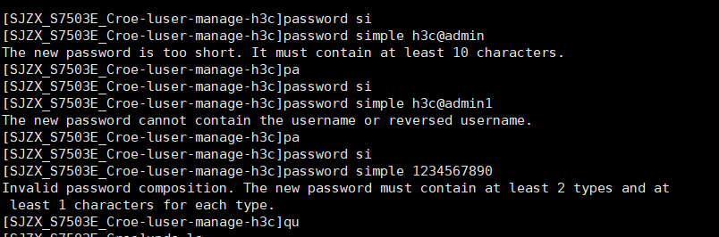

不能少于十位,不能包含用户名,是什么原因

开启了password control吧,可以关闭掉,display password control看下,把enable的选项关闭]如:undo password-control length enable

关了之后还是不能包含用户名
zhiliao_964nce 发表时间:2021-03-02
本身要求就是不能包含用户名的呀,安全性要求
bei 发表时间:2021-03-02
不能设置成可以包含用户名吗,原来的密码可以包含用户名呀,堆叠之后就不行了
OK了
至少需要两种方式,例如***.***
从反馈的图片来看,应该是开启了密码策略。
如果不需要密码策略,可以关闭,以下是关闭的参考命令:
undo password-control enable
可以设置短密码了,但是还是不能包含用户名
zhiliao_964nce 发表时间:2021-03-02 更多>>
粉丝:21人 关注:11人
安全设计机制问题
