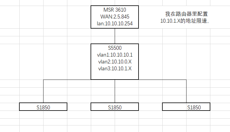

MSR 3610 在web界面配置限速时,我在第一步新建用户组时,点击应用时路由器就自动会从起,从起之后刚刚配置的用户组也没有。
限速地址是10.10.1.X

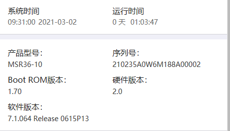

设备版本已知问题,升级版本即可。
. 201808070708
·            问题现象:MSR设备出现异常
·            问题产生条件:MSR同时应用NAT+Object-Group功能

我现在的软件版是:7.1.064 boot rom 版本是1.7

直接升级到最新吧

可以console登录dis version看下重启的原因。
其次在配置时也检查下路由器内是否有相应的logbuffer日志反馈。
另外看下路由器的软件版本是否最新,可考虑升级到最新。
