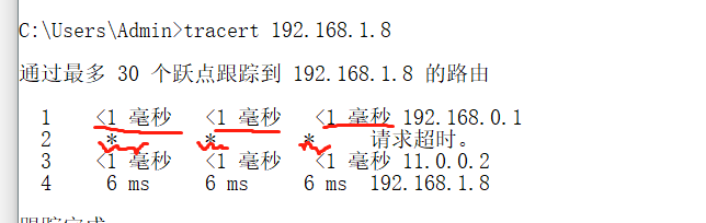

使用tracert进行路径跟踪,返回的第一个跃点是自己的网关,三个小于1ms具体是什么含义,为什么有三个?
第二个问题,到下一跳为什么显示请求超时?实际上通了,后面也都完成了跟踪。

三个小于1ms指的是这一跳的延时,<1ms表示网络质量非常好。

1、探测三次。
2、下一跳设备没有开启tracert回显功能。

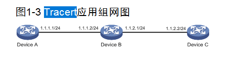

1.2.2  Tracert配置
Tracert配置举例
1. 组网需求
Device A使用Telnet登录Device C失败,现需要确认Device A与Device C之间是否路由可达,如果路由不可达,需要确定故障的网络节点。
2. 组网图
图1-3 Tracert应用组网图
3. 配置步骤
(1)      使用ping命令查看Device A和Device C之间路由是否可达。
<DeviceA> ping 1.1.2.2
PING 1.1.2.2 (1.1.2.2): 56 data bytes, press CTRL_C to break
Request time out
Request time out
Request time out
Request time out
Request time out
--- 1.1.2.2 ping statistics ---
5 packet(s) transmitted, 0 packet(s) received, 100.0% packet loss
(2)      路由不可达,使用tracert命令确定故障的网络节点。
# 在Device B上开启ICMP超时报文发送功能。
<DeviceB> system-view
[DeviceB] ip ttl-expires enable
# 在Device C上开启ICMP目的不可达报文发送功能。
<DeviceC> system-view
[DeviceC] ip unreachables enable
# 在Device A上使用tracert命令确定故障的网络节点。
<DeviceA> tracert 1.1.2.2
traceroute to 1.1.2.2(1.1.2.2), 30 hops at most, 40 bytes each packet, press CTRL_C to break
 1  1.1.1.2 14 ms 10 ms 20 ms
 2  * * *
 3  * * *
 4  * * *
 5
<DeviceA>
从上面结果可以看出,Device A和Device C之间路由不可达,Device A和Device B之间路由可达,Device B和Device C之间的连接出了问题。此时可以在Device A和Device C上使用debugging ip icmp命令打开ICMP报文的调试开关,查看设备有没有收发指定的ICMP报文。或者使用display ip routing-table查看有没有到对端的路由。
