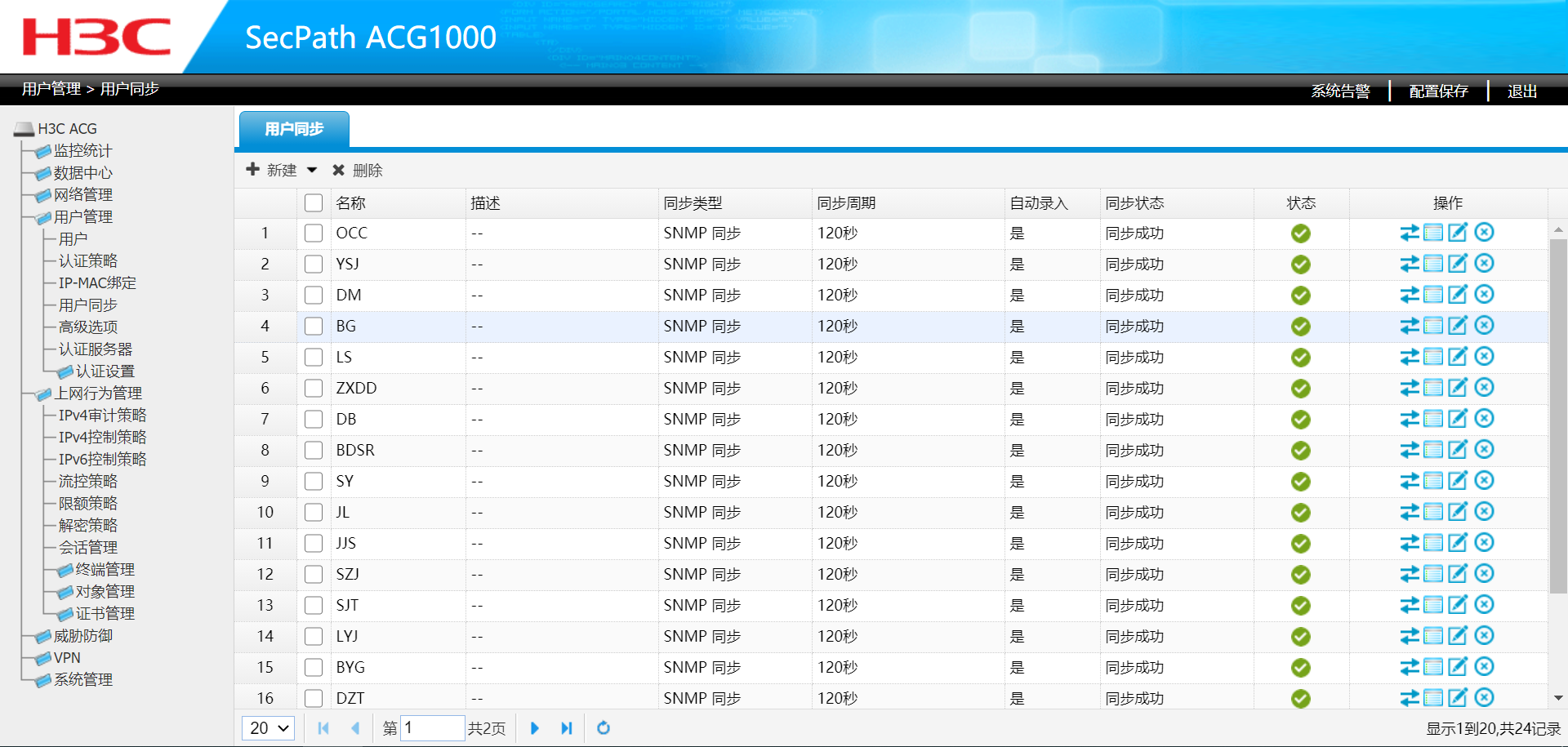

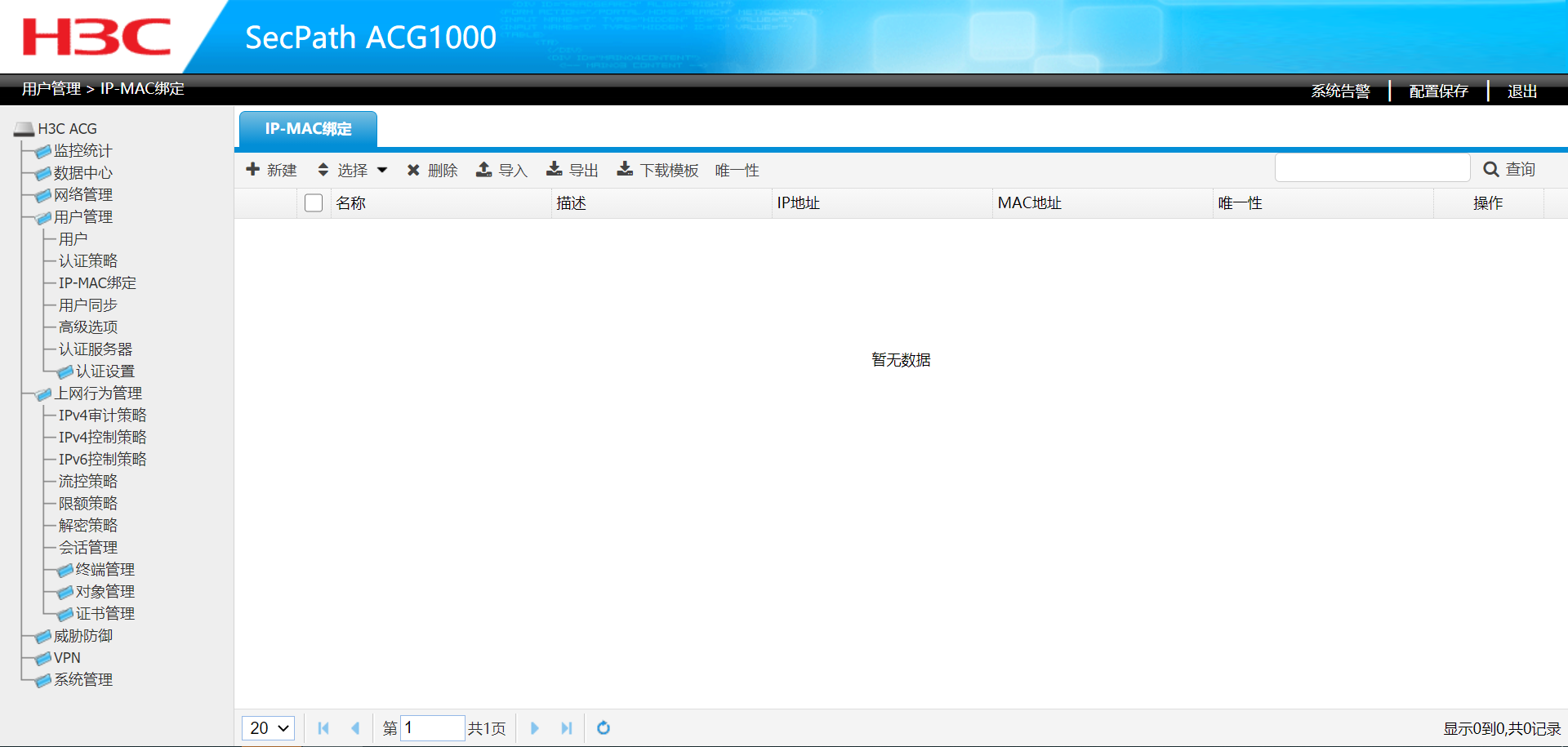

ACG通过SNMP同步交换机成功以后,直接在用户信息那里配置IP+MAC地址绑定以后是否终端更改IP地址以后就无法上网了。

ip-mac绑定后,只能直连的ACG的设备才能访问,建议直连ACG 后删除,或者远程后台,使用如下命令删除:
H3C(config)# no ipmac 1.1.1.1 //后面的ip是用户地址
建议参考楼上的连接重新配置:https://www.h3c.com/cn/d_201909/1229729_30005_0.htm

做了管控之后,ACG可以只允许符合绑定绑定表项的报文进行转发。
