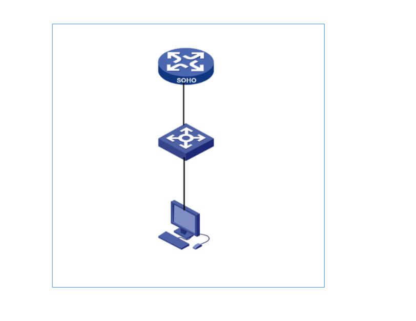

ER/ERG2路由器作为出口路由器,下接交换机,内网PC连接在交换机上,内网PC能够访问到ER/ERG2路由器LAN口地址。

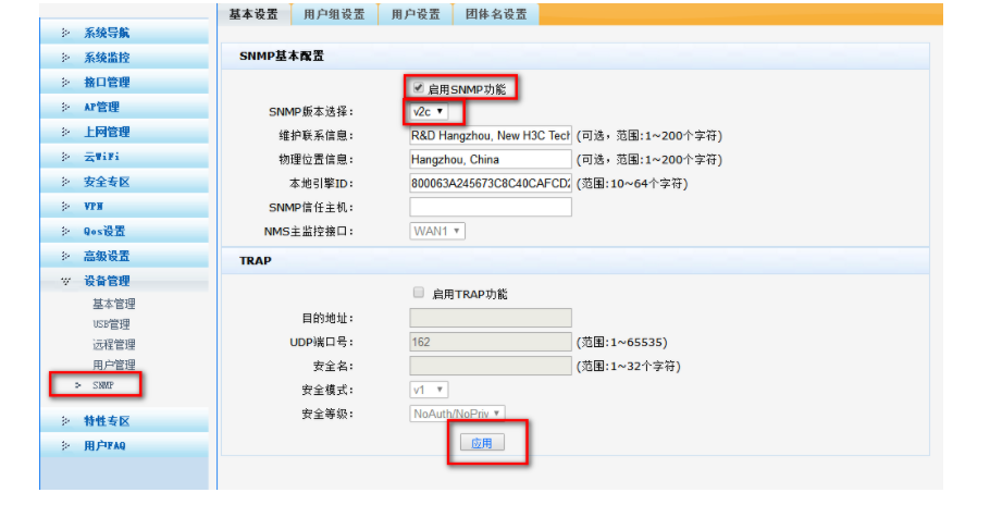

1) 在浏览器输入设备管理地址(默认192.168.1.1),登陆路由器Web管理界面,点击“设备管理”-“SNMP”
2) 在“基本设置”中勾选“启用SNMP功能”,版本选择V1或者v2c(这里以v2c)为例,其他的默认配置即可,然后点击页面下面的应用

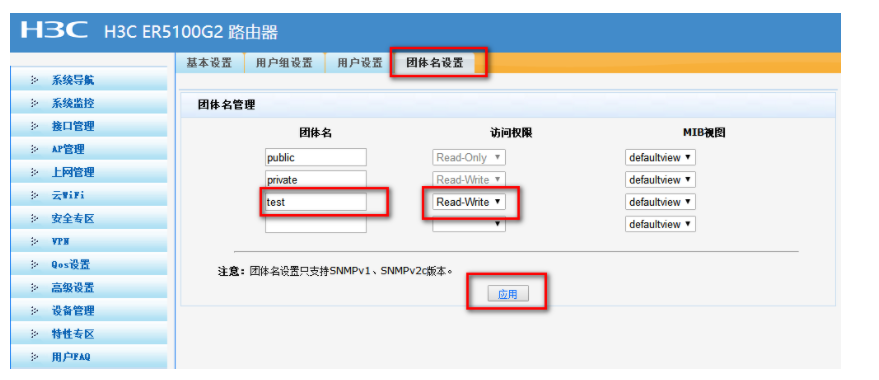

3) 在“团体名设置”中设置关键字,默认情况下存在“public”和“private”团体名,分别拥有“Read-Only”(只读),“Read-Write”(读写)的权限,使用默认的团体名“public”大部分的SNMP软件就可以读取设备信息,如果需要通过SNMP修改配置则要求团体名拥有“Read-Write”的访问权限(默认存在的“private”就可以),如果有需要可以自己创建一个新的团体名,这里以“test“为例,访问权限选择“Read-Write”MIB视图默认,然后点击“应用”
