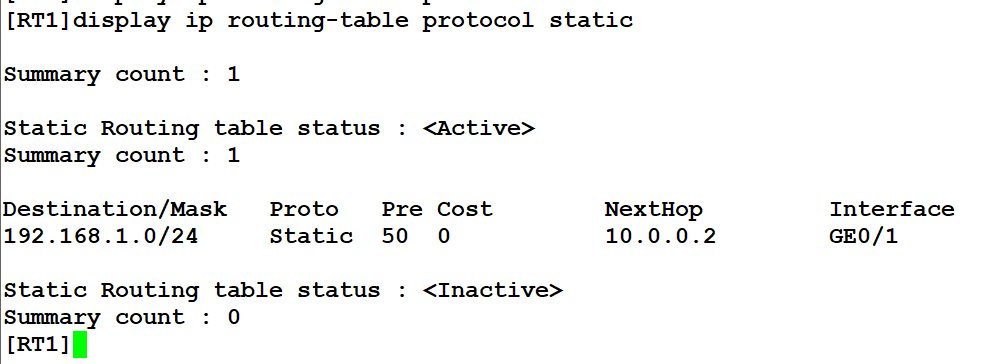

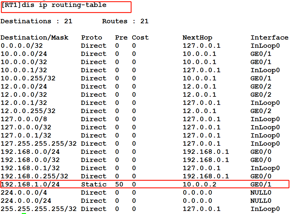

我再RT1设置两条路由,路由2优先级高,所以1是备份路由,使用命令只能看到路由2,如何才能查看到路由1呢?
[RT1]dis ip routing-table   //只能看到路由2
使用[RT1]display ip routing-table protocol static,也是只能看到路由2,路由1不是应该显示在 <Inactive>里面么??如何才能查看到路由1呢?

现在状态是对的。
如果要测试1的路由显示。
可把接口G0/2接口关闭或者删除ip地址方式来测试。

你的意思是把优先级高的那条路由线路down掉,备用的路由就可以查看的了?这种方式是可以看到,但是也太被动了,我要知道一条路由有没有静态备用路由还得挨个down掉?
yangx113 发表时间:2021-03-02
回复yangx113:
这个没办法,加路由的路由都是最优的,如果要查询静态次优路由还可以通过dis cu查询完整静态路由相关配置方式来确认。
