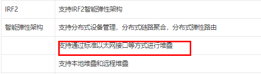

为什么S5560的IRF接口命令支持使用千兆网口,但是配完还报错不支持呢?是版本问题吗?通过什么办法能使用千兆网口做堆叠?

是5560X-EI吗?必须万兆速率才可以哦,IRF章节,链路要求有说明

请先确认下设备具体型号和软件版本
另外不管是关口还是电口都算以太网口,因为传送的都是以太网数据。
因此根据目前情况下,应该是使用的设备只少需要万兆链路。
建议先确认下现场情况在做判断。
 Check failed for reason: Can't support IRF on a port with 1000M speed!   //不支持千兆堆叠。
从反馈的日志来看,不支持千兆堆叠,因此需使用万兆口进行堆叠看下。
堆叠需要相同型号、相同软件版本。
5560支持万兆口,所以堆叠口至少要万兆口来做堆叠,不然IRF的带宽不够
