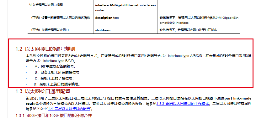

以太网接口编号规则
接口可采用3维或4维编号方式。在设备形成IRF时各接口采用4维编号方式:interface type A/B/C/D;在未形成IRF时各接口采用3维编号方式:interface type B/C/D。
·     A:IRF中成员设备的编号;
·     B:设备上板卡所在的槽位号;
·     C:某板卡上的子槽位号;
·     D:某板卡上端口的顺序编号

一般盒式交换机是1/0/1   因为只有一个slot 。 箱式交换机有多个slot 就是 1/0/0/1
http://www.h3c.com/cn/d_201906/1203094_30005_0.htm 链接为125系列的接口说明
