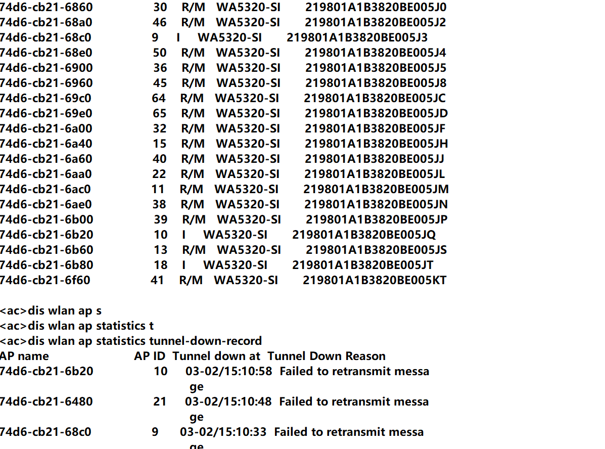

1、接一部分看看是不是功率不够,同时查查POE情况
2、开启非标检测 poe  leg  enable
3、最好比对一下AP的版本和AC的版本是否一致,是不是版本不一致导致
4、看看交换机有没有接地,静电会导致不稳定的
5、交换机能不能升级版本,升级看看
暂时就想到这么多

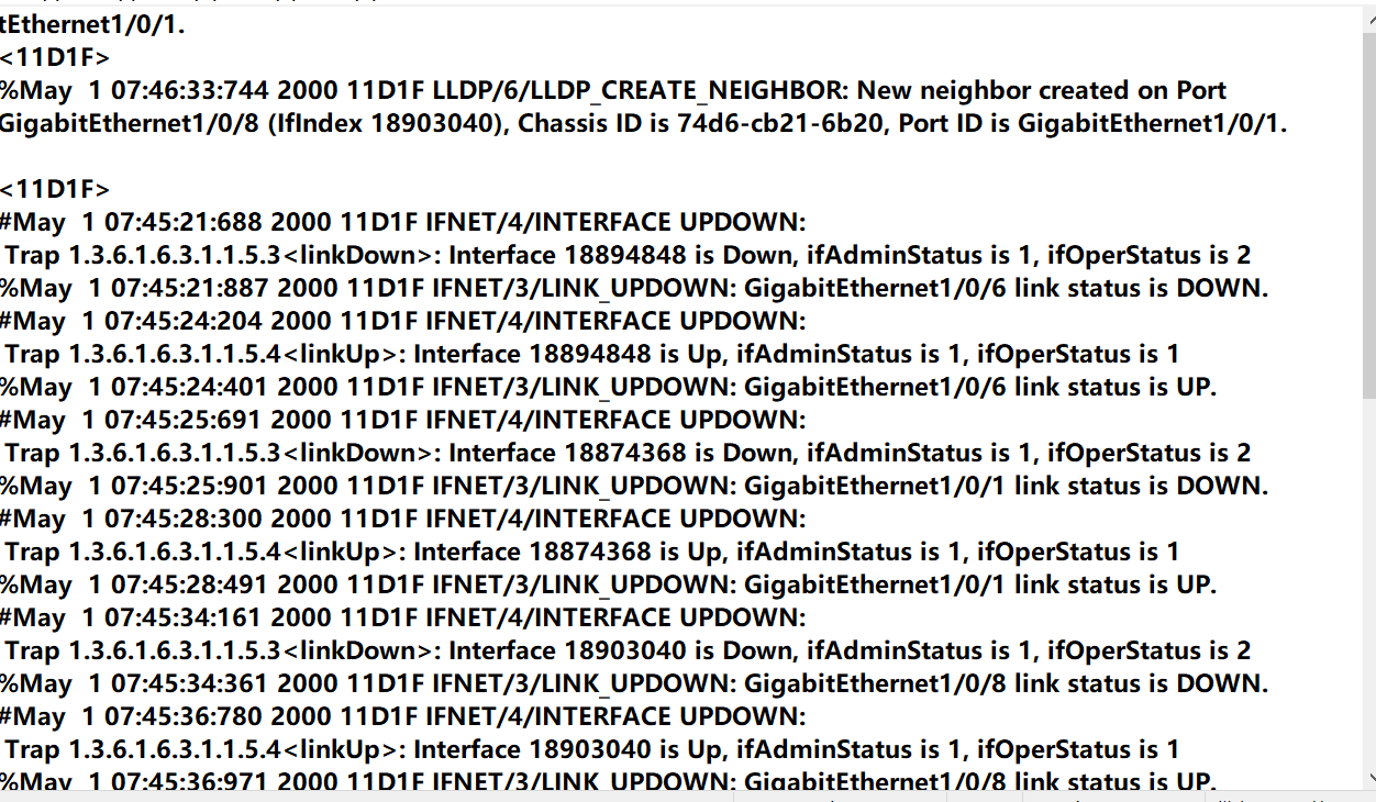

从反馈的日志来看,看到端口频繁UP DOWN,以下是排查要点,请参考:
1、检查网线是否有问题。
2、检查端口是否有CRC错包,可以使用替换法更换网线、端口看下。
3、检查是否有可能存在了物理环路。
4、逐步接入AP看下是不是功率不够。
5、其次可考虑升级交换机的软件版本到最新。
