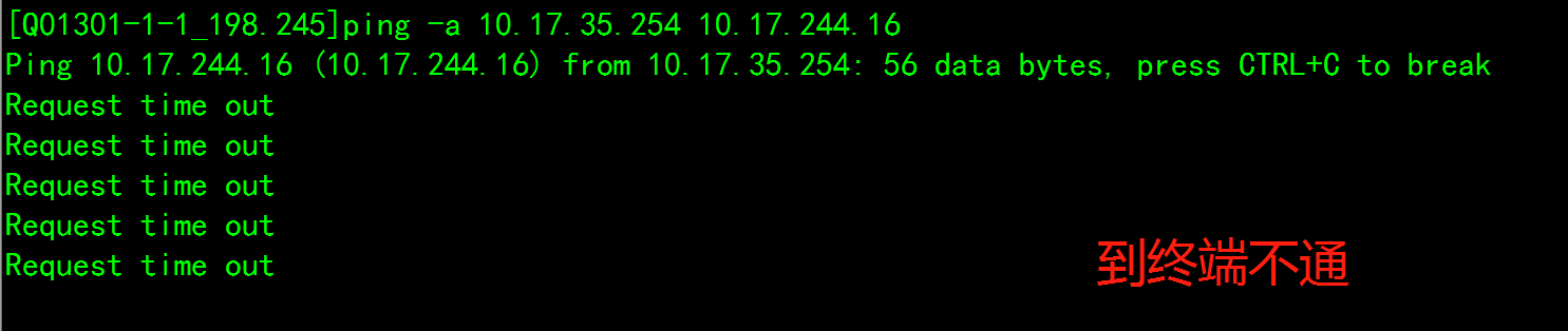

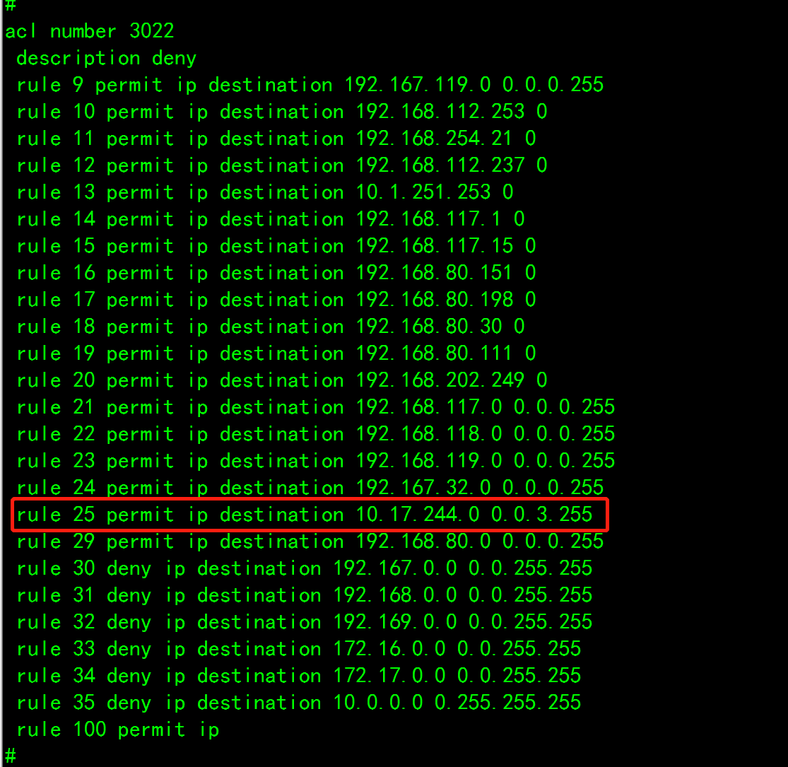

目前有两个网段需要相互通讯,在该两网段所在的核心交换机中,有做放通ACL为何还是不通
1723段IP为10.17.35.0/24         1737段为10.17.244.0/22
1723段引用了ACL3022
#interface Vlan-interface 1723
#display this
interface Vlan-interface1723
packet-filter 3022 inbound

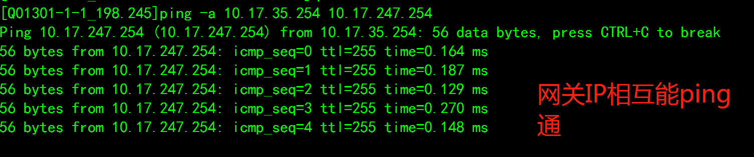

交换机里两个 网段网关能相互ping 通。到终端就无法ping通

先把三层接口下的acl引用去掉 看下。

路径全是* * *

去掉接口下的acl tracert也不可达吗
zhiiiiao_N7L84 发表时间:2021-03-03
是在vlan 下的ACL 去掉也不行
遺忘的角落²º¹⁹ 发表时间:2021-03-03
那就是网络有问题啊 和acl没有关系 检查下终端的网关掩码配置是否正确
