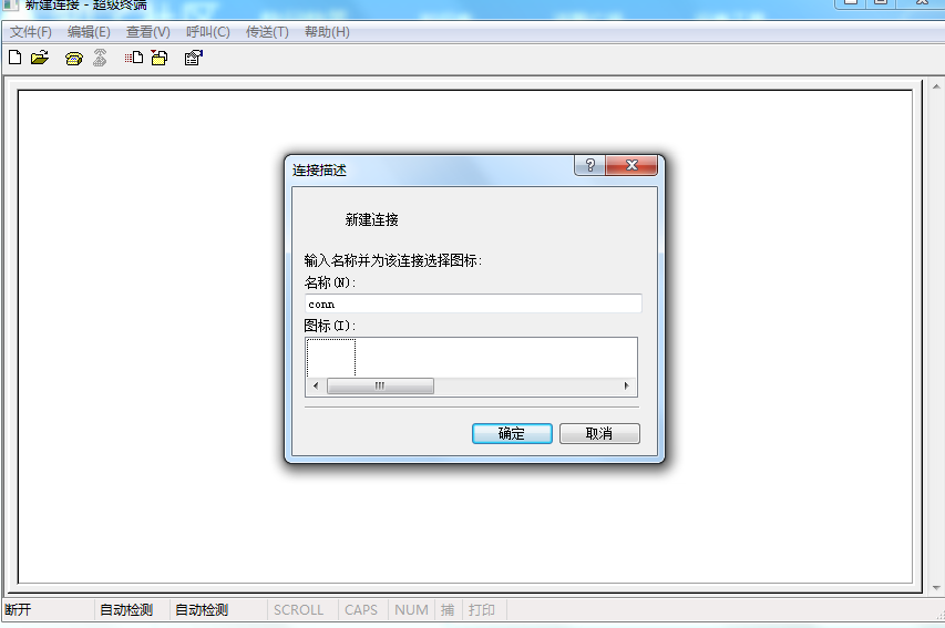

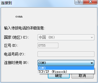

公司从有一台H3C交换机,型号5500-28c-EI,现在想接入公司网络当核心交换机使用,需要重置,从网上买了一条USB转RJ45 console调试线,使用超级终端链接 ,如图为什么只能选择COM3?交换机通电后,终端没反应,应该是没连上,请问下是这是什么情况?

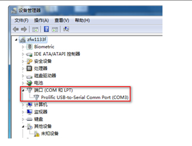

下一步查看驱动是否装好,邮件点击计算机(或者叫我的电脑),选择管理
然后点击左侧导航栏里的设备管理器,查看是否有”COM和LPT”选项,如下图所示:

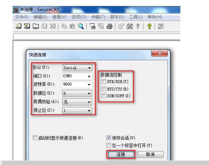

1、  以上准备工作完成后,就可以通过在计算机---管理---设备管理器中看到当前用的是那个com接口,例如下图中识别到的是com5

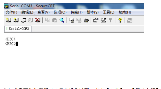

2、  设置CRT,点击快速连接,协议选择Serial,端口选择上一步中确认端口,波特率一定要选择9600,流控都不需要勾选,点击链接后,打几次回车,就可以登录上去了,如下面两个图所示

2.1 确定COM口编号
# 右击【计算机】选择【属性】--【设备管理器】--【端口】,查看确认电脑上使用的通信端口,本案例中使用COM3。
注意:笔记本需要连接USB接口并安装驱动后方可识别到该接口。
2.2 SecureCRT软件连接设置
# 双击运行SecureCRT软件,找到【文件】菜单下【快速连接】选项,如下图,协议选Serial,端口选com3,波特率为9600,数据位为8,奇偶校验无,停止位为1,最后点击【连接】。
注意:数据流控制的所有勾都去掉。
2.3 确认连接成功及使用
# 上一步点击【连接】后进入如下对话框,标签前面显示绿色,敲回车键后出现字符提示,且可以正常输入字符,表示PC使用console线通过SecureCRT软件连接设备成功。
