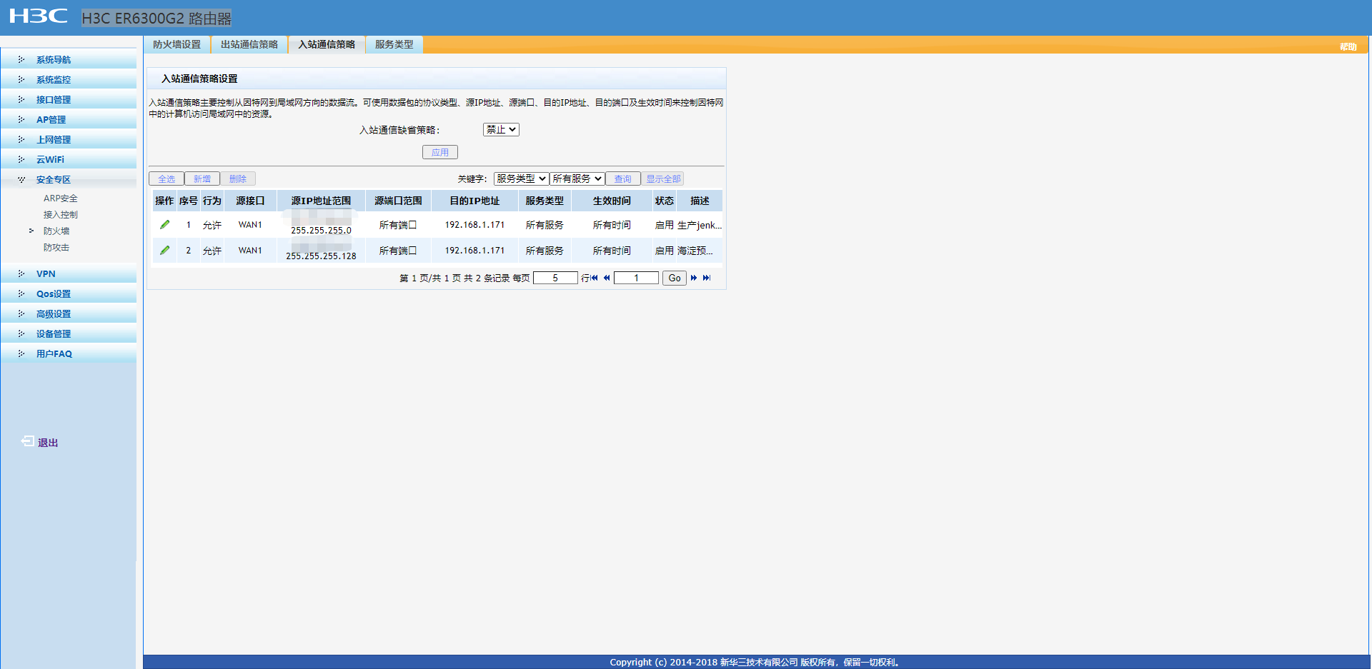

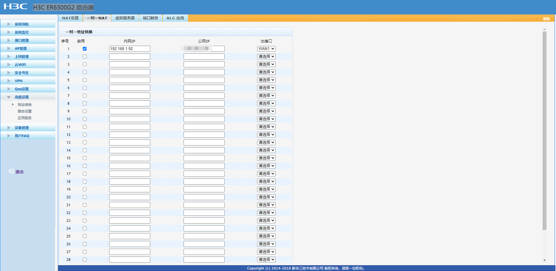

H3C ER6300G2 路由器 nat转发和入站防火墙同时开启后,造成nat失效
2021-03-03提问
  • 1收藏,2773浏览
Freddy 零段
防火墙规则:
NAT配置:
有大神能否解答下。。。
关闭防火墙功能看下是否能上网,如果能,说明是因为防火墙的功能引起的。
因此需确认下防火墙的匹配策略是否准确,出入站的方向是否准确。

关闭firewalld 后,通过虚拟服务器映射可行,但是我们必须启用防火墙,里面有其他的机器使用firewalld,现在的情况是冲突啊。怎么能解决呢

开启防火墙入站需要放通nat 地址
