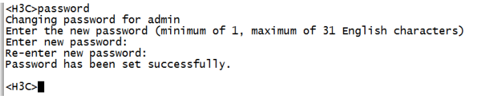

<H3C>提示进入设备命令行,输入password命令并回车,按照系统提示,提示:enter new password(输入新密码),则可以直接输入新密码,并重新输入一次确认即可。
注意:用户名只能使用admin,是不能修改的;enter old password(输入旧密码),只能进行恢复出厂设置操作,恢复出厂设置,参考【03设备维护】章节中的【3.2恢复出厂方法】

ER/ERG2路由器忘记密码有以下几种方式来解决:
1、通过console口登录设备,有关console口登录设备的方法,可以参考:https://zhiliao.h3c.com/theme/details/46988
console口登录之后,可以输入password,根据提示输入新密码,然后在输入一次确认密码后,就可以以新密码登录了
2、先观察自己的路由器上有没有reset按键,如果有reset按键的话,长按10秒钟,可以将路由器恢复出厂设置,出厂的默认密码是:admin/admin
