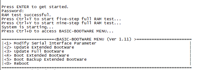

H3C 7503 忘记console密码了,想重置console密码,重启设备的时候选哪个选项呢?
华为设备试过选clear password for console user 然后选择 boot with default mode就行了。H3C 设备不太清楚,有哪位大神知道想清楚H3Cconsole密码上面选择该选择哪个呢

这个界面没有
进入扩展bootrom
你重启的时候按的ctrl+b?
进ctrl+b
叫我靓仔 发表时间:2021-03-04 更多>>
按了CTRL+D
zhiliao_y2v3Pb 发表时间:2021-03-04
进ctrl+b
