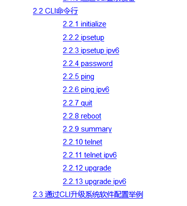

设备不支持此命令 只支持下面命令
http://www.h3c.com/cn/d_202010/1348971_30005_0.htm#_Toc53440049  链接为配置手册可以按照手册进行配置
硬件升级了反而不行了 太坑了
