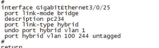

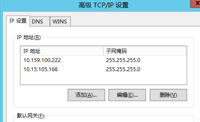

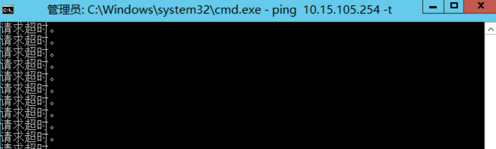

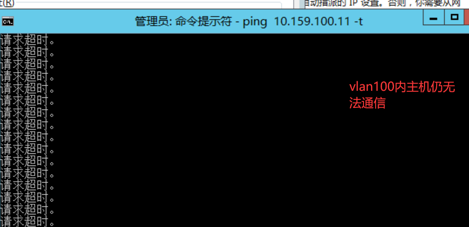

H3C 交换机s7706配置 hybrid untagged 通过两个vlan 100和244,在pc端配置两个ip地址仍无法通信

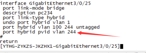

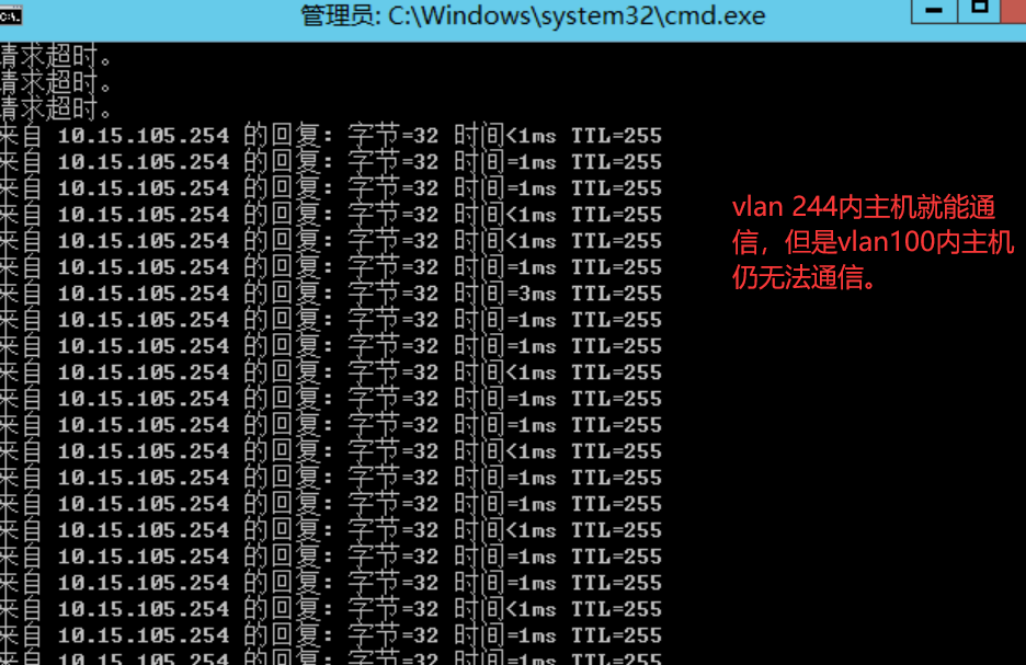

1.然后在交换机上配置pvid vlan244或者vlan100

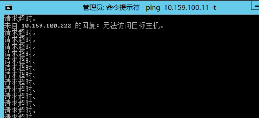

pc端只能通信其中的一个网段,另一个网段无法通信,如何实现pc端两个vlan内都通信。
两边接口都配置成access
你的电脑网卡上的两个ip实际是工作在一个vlan上面的,所以只有一个ip能平通
