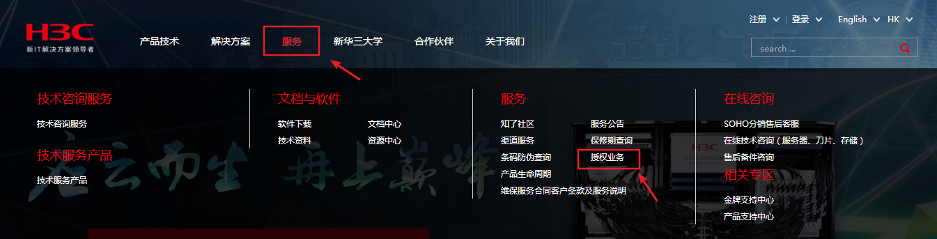

需要的,如图所示:
第一步:打开www.h3c.com选择导航栏的【服务】菜单对应下面子菜单【授权业务】
shouquan
第二步:License首次激活申请
