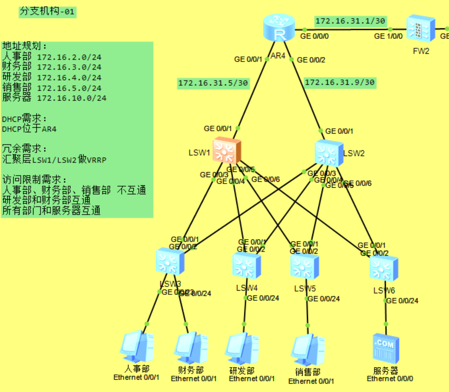

架构如图所示。
汇聚层配置见文件。
LSW1为VLAN 2 3 10的VRRP主设备。
LSW2为VLAN 4 5的VRRP主设备。
全局用的OSPF。
遇到个奇怪的问题:
LSW2上有到2 3 10的路由。
但是LSW1上没有到4 5的路由。
请教一下,问题的原因是什么啊

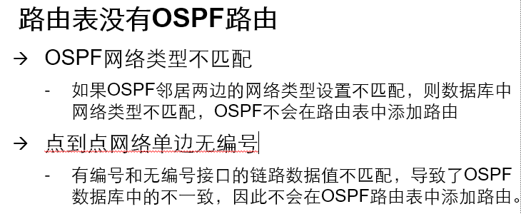

路由表里面没有路由:
路由宣告了吗?有没有静态路由,引入静态和直连了吗
