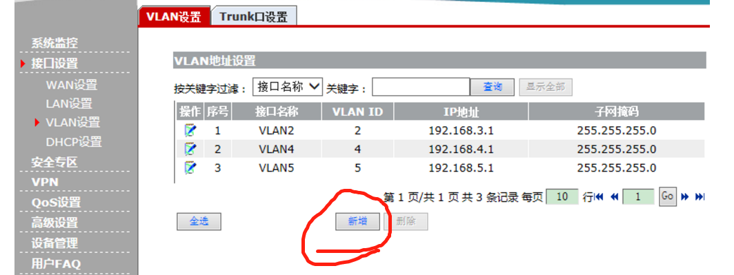

ER3260只能划分3个VLAN吗?路由器上只有3个物理LAN口,但是现在需要配置4个以上的网段,第四个划分的VLAN就无法连接了,是只能绑定3个网段吗?
粉丝:19人 关注:5人
点击新增,可以创建很多的。1--4094

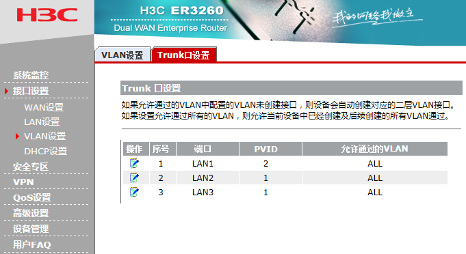

然后把lan口设置成trunk就可以了。
放通你所设置的vlan

感谢回答,lan口设置成trunk,是我图2这样设置吗~
zhiliao_olBQEa 发表时间:2021-03-05
是这样的。
执笔画卿颜 发表时间:2021-03-05

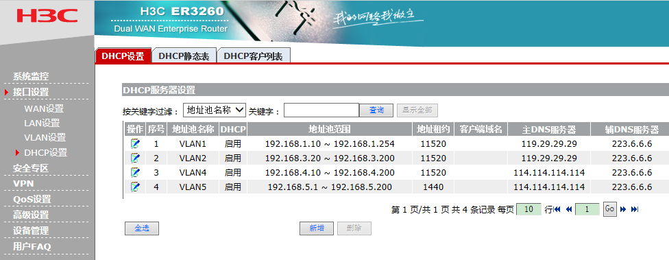

现在是按照这样设置的,但是现在LAN口交换机下的192.168.1.1网段可以正常连网,但是192.168.4.1这个网段无法连网PING主路由器都无法PING通

3260路由器的LAN2口下连接了个交换机,然后这个交换机下面划分的1.1网络可以连网,4.1新划分的网段连网关都PING不通~

现在是在LAN2口下接了个交换机,其中1.1网段可以正常连接,但是设置成4.1网段就无法连接了

可以划分多个的。
主要是创建VLAN后需要配置VLAN IP和将VLAN划分到端口,有自动获取IP需求的再配置DHCP。
以下是配置说明:
页面向导:接口设置→VLAN设置→VLAN设置
本页面为您提供如下主要功能:
·     显示和修改已添加的VLAN接口(主页面)
·     创建新的VLAN接口(单击主页面上的<新增>按钮,在弹出的对话框中输入相应的VLAN接口信息,单击<增加>按钮完成操作)
