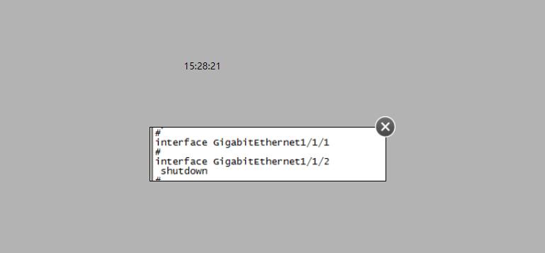

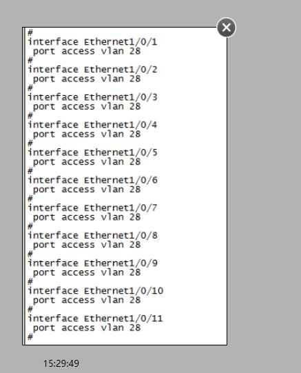

s1526交换机,直接电脑能上网,接傻瓜交换机后不能获取到ip 也不能上网

接了傻瓜交换机后无法上网,以下是排查要点,请参考:
1、检查交换机的端口是否划分到了相应的VLAN内。
2、检查物理链路是否有问题。
3、调整下速率、双工模式看下是否能通。

改一下端口速率吧,一个是百兆端口,一个是千兆端口。
把端口速率都改成百兆试试
int g1/0/1
speed 100
粉丝:11人 关注:7人
查看S1526的互联接口是否UP,接口模式应为access
