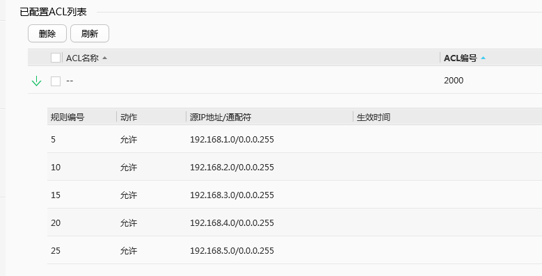

为何我的路由器需要添加ACL后,三层交换机的vlan才通

以前遇到的路由器,不需要配置ACL,就可以使用,为何这台路由器特殊?顺便问一下,规则编号有优先级吗?
路由器默认都是放通的。
检查下原先是否配置过ACL并下发了,主要是检查端口这里。
其次ACL的匹配规则是从上到下进行匹配。
规则编号有优先级的,默认是不需要配的,除非是跨三层设备
粉丝:11人 关注:7人
查看接口是否调用了packet-filter,且修改了packet-filter的缺省 permit any 的策略
粉丝:6人 关注:5人
如果你路由器里有ACL过滤了,就要放通相应的规则,如果没有acl,自然不涉及过滤,当然,如果不需要acl了,可以将其删除,一般情况下,路由器出厂都不带acl过滤的
